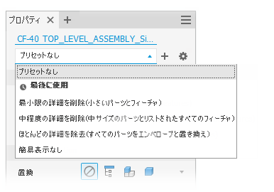

プロパティ パネルを使用してワークフローを合理化し、ダイアログのタブ付きページ間の切り替えを削減します。
4 つの組み込みプリセットが用意されており、ユーザ独自のプリセットを作成することもできます。プリセットは、プロパティ パネル内のさらに多くのフィールドに値を割り当てます。任意の値をオーバーライドすることができます。
