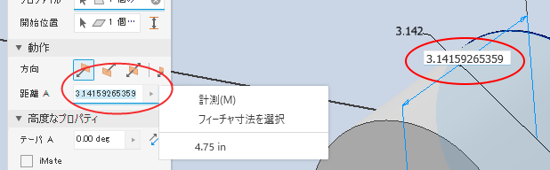

値編集フィールドを展開すると、編集操作の間、入力した完全な値を表示します。

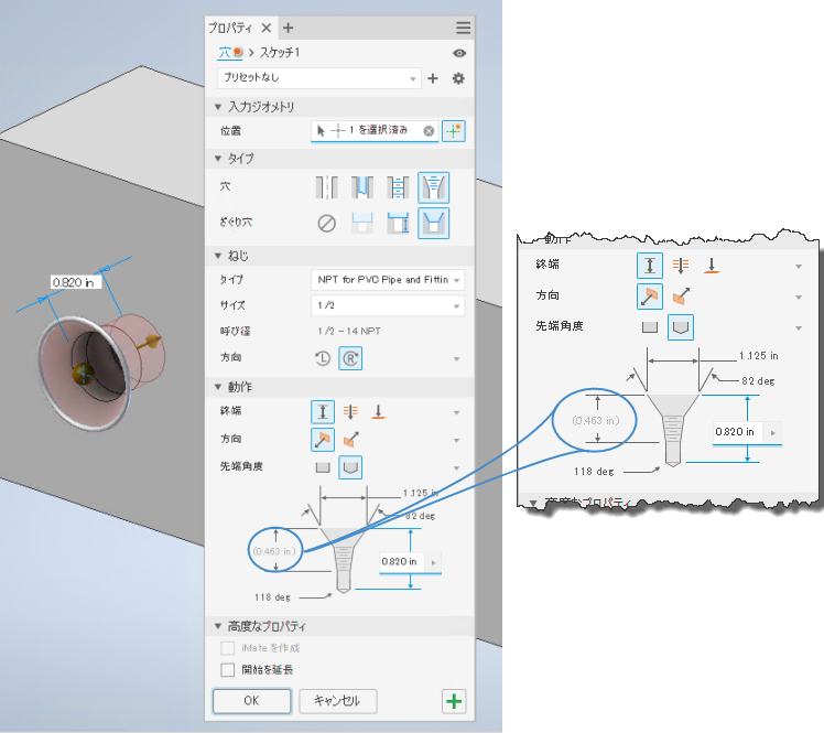

参照寸法は、標準寸法と区別するために、被駆動寸法と同様に灰色で表示されます。

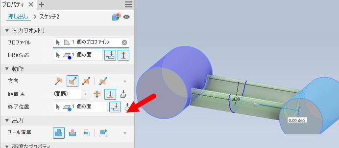

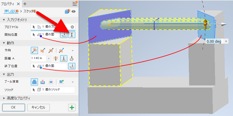

押し出しの間隔
 [間隔]オプションが[押し出し]コマンドに追加されます。このオプションをオンにすると、始点と終点の面の選択に焦点を当てて作成プロセスを迅速化できます。
また、押し出しの間隔など、複数の面を選択する必要があるコマンドでは、各選択に異なる色が表示され、入力ジオメトリを簡単に区別できます。
