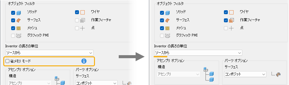

読み込みオプション
省メモリ モードが[インポート]ダイアログから削除されました。
OBJ および STL のインポートについて、[ロード時にコンポーネントを保存]オプションが削除されました。

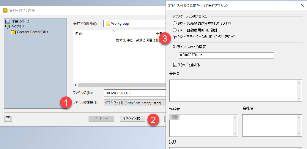

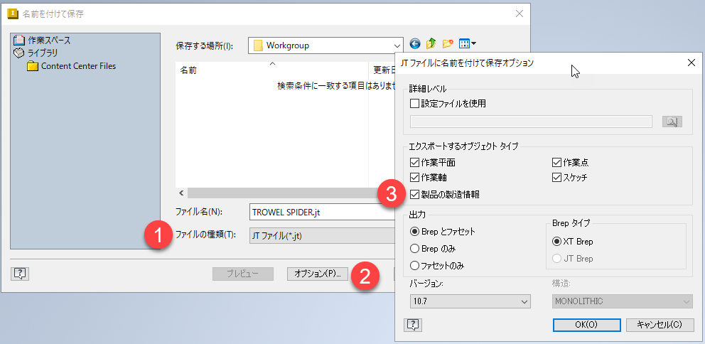

製品製造情報(PMI)
オプションを選択することにより、JT および STEP 形式でアセンブリをエクスポートするときにパーツ ドキュメントの PMI を含めることができます。
JT 形式。
STEP AP 242 形式。
