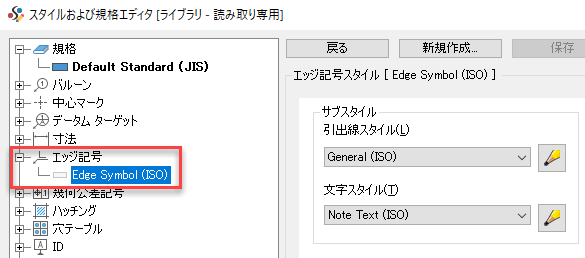

新しく追加された[エッジ記号]フィーチャを紹介します。
このリリースの Inventor から、ISO 13715:2019 規格に基づいてエッジ記号を定義できるようになりました。新しい[エッジ記号]コマンドが、[注釈]タブの[記号]パネルに追加されました。
Markdown カード メタデータ
エッジ記号スタイルが図面のスタイルおよび規格エディタに追加されました。
詳細については、「エッジ記号を追加する」を参照してください。
