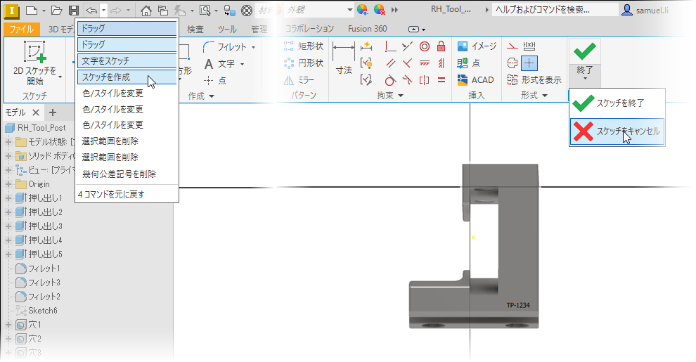

スケッチを開始または編集すると、[スケッチをキャンセル]コマンドにより、リボンに[スケッチを終了]コマンドが表示されます。
[スケッチをキャンセル]を実行すると、スケッチの作成時点または現在の編集時点までに行ったすべての操作が取り消されます。元に戻す/やり直しのリストがアクションと共に表示されます。

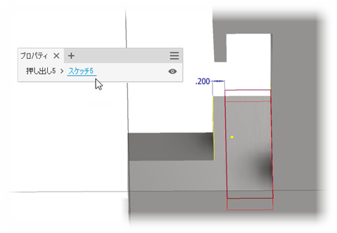

フィーチャ階層リンクを使用してスケッチを編集する場合、フィーチャの編集はスケッチをキャンセルすることで終了します。
