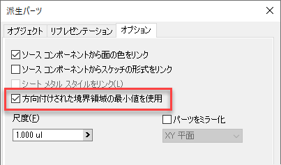

リリース以降、方向付けされた境界領域の最小値を使用して、ソリッド ボディを派生できるようになりました。新しい[方向付けされた最小の境界領域]オプションが、[派生パーツ]、[派生アセンブリ]、[パーツを作成]ダイアログの[オプション]タブに追加されました。既定では、このオプションはオンになっています。直交境界領域を持つボディを派生するには、ボックスをオフにします。
また、派生パーツで選択したコンポーネントを直交境界領域として表す機能が、パーツで使用できるようになりました。このオプションは[派生パーツ]および[パーツを作成]ダイアログに追加され、1 つのボディまたはソリッド ボディ フォルダ全体に適用することができます。
詳細については、「派生パーツまたは派生アセンブリを作成するには」を参照してください。

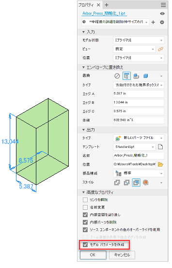

派生コマンドで最小方向の境界領域を使用できるだけでなく、[簡略化]ダイアログでもこのオプションを使用することができます。[エンベロープに置換]が[オールインワンのエンベロープ]に設定されている場合、[エッジ A]、[エッジ B]、[エッジ C]の値をプロパティ パネルおよびグラフィックス ウィンドウで設定することができます。
プロパティ パネルの[詳細プロパティ]に、新しい「モデル パラメータを作成」オプションが追加されました。選択すると、簡易ファイル パラメータ ウィンドウに[エッジ A]、[エッジ B]、[エッジ C]の 3 つの読み取り専用パラメータが作成されます。
詳細は、「アセンブリから簡略化パーツを作成する」を参照してください。
