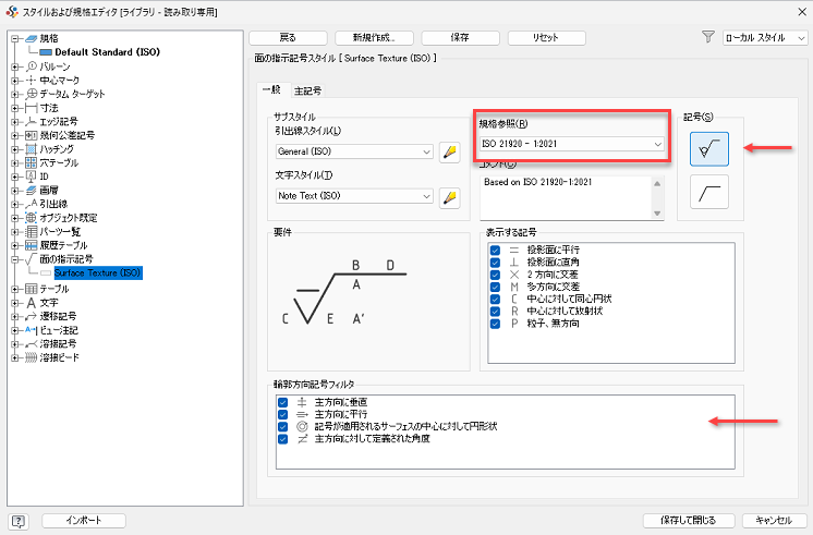

面の指示記号
ISO 21920-1 規格に基づいて面の指示記号を定義できるようになりました。
