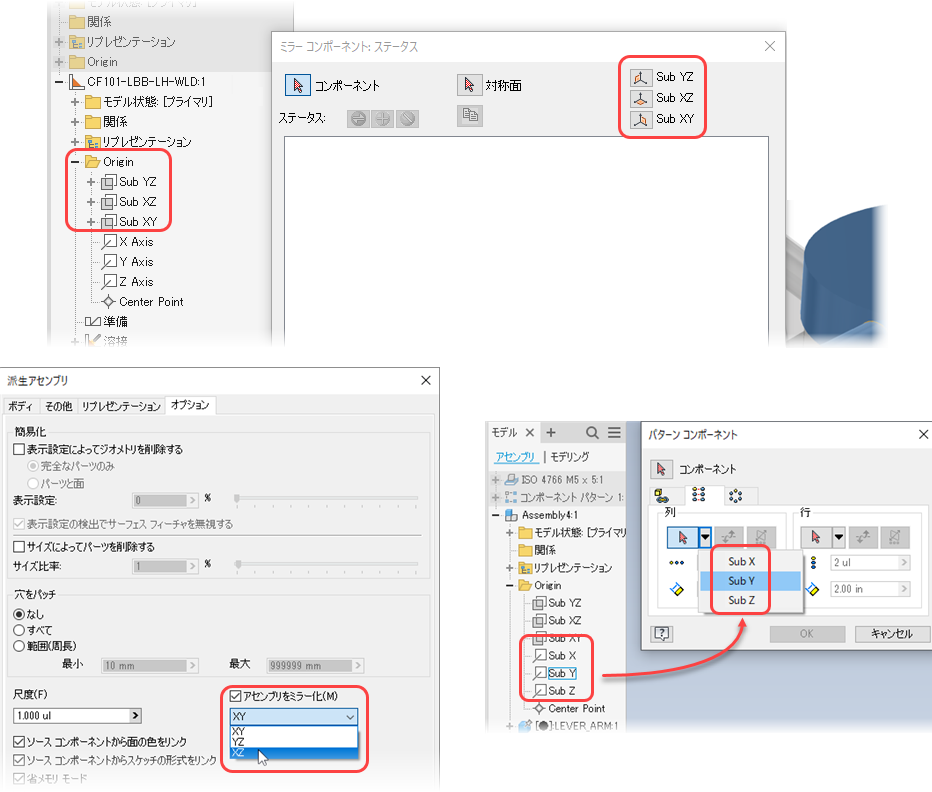

基準作業フィーチャ
基準作業フィーチャに割り当てられたカスタム名が認識され、ミラー コンポーネント、パターン コンポーネント、派生アセンブリなどのコマンドに使用されるさまざまなダイアログに入力されるようになりました。

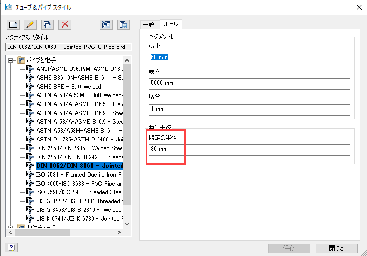

[チューブ&パイプ スタイル]ダイアログで、[既定の半径]編集フィールドが、すべてのチューブ&パイプ スタイルで使用できるようになりました。曲げ半径の既定値は、呼び径の 2 倍に等しくなります。変更された値は、新しいカスタム ベンドに使用されます。カスタム ベンドを含む既存のルートは、新しい曲げ半径値を反映するように更新されます。
詳細については、「新しいチューブ & パイプ スタイルを作成するには」を参照してください。
