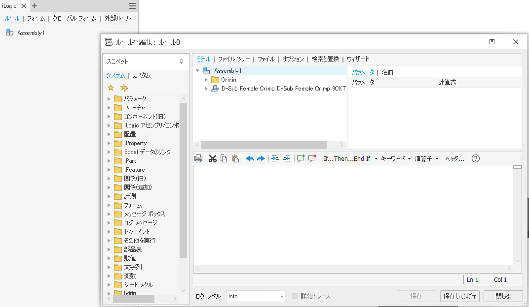

iLogic ユーザ インタフェース、ブラウザからの[ファイルを開く]に対して行われた機能強化、およびその他の新機能について説明します。

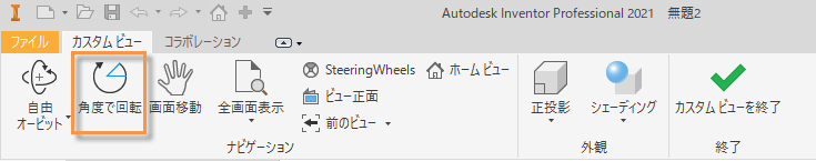

[角度で回転]が、3D モデル環境で正確なカメラ コントロールを提供するようになりました。
詳細については、「モデル ビューを回転するには」を参照してください。

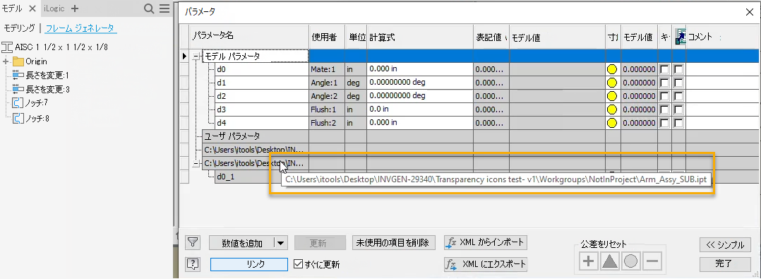

[ユーザ パラメータ]ツールチップが拡張され、ユーザ パラメータがリンクされているソース ファイルの絶対パスが表示されるようになりました。
パラメータの詳細については、「モデルのパラメータを使用するには」を参照してください。

iLogic ユーザ インタフェースが、最新のテーマで更新されました。

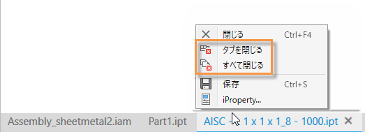

[タブを閉じる]と[すべて閉じる]という新しい右クリック メニュー オプションを使用すると、開いているドキュメントすべてを簡単に閉じることができます。開いているタブの右クリック メニューから、これらの新しいオプションにアクセスします。
