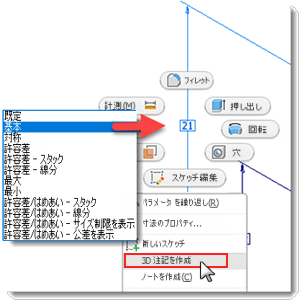

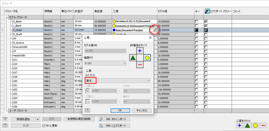

新しい許容差のタイプと[パラメータ]でのアクセスの機能強化
以前は、[パラメータ]の[許容差]列での変更は、[上限]、[中央値]、[ノミナル]、[下限]に制限されていました。[許容差]行をクリックして鉛筆アイコンをクリックすると、[許容差]ダイアログ全体にアクセスできるようになりました。
許容差のタイプ*[基本]*が[タイプ]の選択肢に追加されました。[基本]許容差をプロモートして 3D 注記と同期し、図面で修復できるようになりました。
基本公差寸法は、スケッチ寸法でも使用できます。
詳細については、「モデルのパラメータを使用するには」を参照してください。
詳細については、「個々の寸法に対する公差を編集するには」を参照してください。

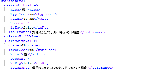

XML ファイルのエクスポートとインポートでの許容差
XML ファイルのエクスポートおよびインポート時に、各モデル状態のパラメータ許容差設定が含まれるようになりました。

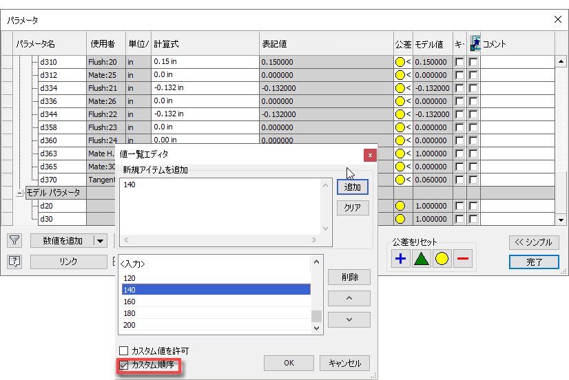

*マルチバリュー パラメータのソート順 *
マルチバリュー パラメータの順序をソートできるようになりました。たとえば、最も頻繁に使用する値をリストの先頭に配置することができます。[パラメータ]ダイアログで、任意の列のパラメータを右クリックし、[マルチバリュー リストを編集]を選択して[カスタム順序]ボックスをオンにします。
