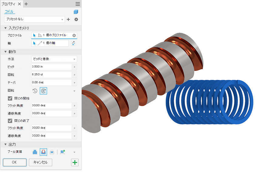

コイル
[コイル]コマンドの詳細については、「コイルを作成するには」を参照してください。

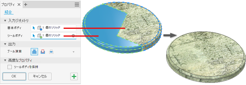

結合
[結合]コマンドの詳細については、「ボディまたは面を結合または分割するには」を参照してください。

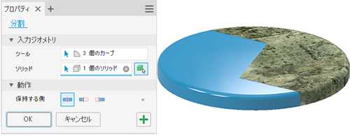

分割
面とボディの分割の詳細については、「ボディまたは面を結合または分割するには」を参照してください。

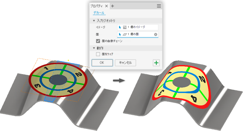

デカール
デカールの詳細については、「パーツまたはサーフェスにエンボスまたはデカールを追加するには」を参照してください。

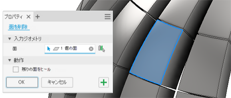

面を削除
面の削除の詳細については、「面を削除、置換するには」を参照してください。

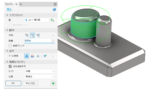

厚み/オフセット
[厚み/オフセット]コマンドの詳細については、「面に厚みを付けたり、サーフェスをオフセットするには」を参照してください。

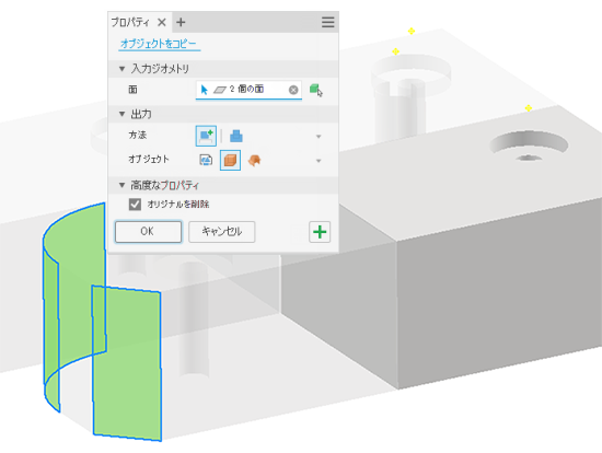

オブジェクトをコピー
[オブジェクトをコピー]コマンドの詳細については、「パーツ、アセンブリ、コンストラクション環境の間でオブジェクトをコピーするには」を参照してください。

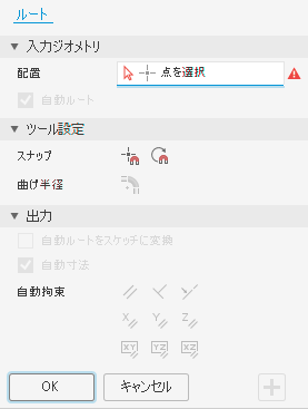

[チューブ&パイプ]の[ルート]コマンドと[派生ルート]コマンドは、プロパティ パネル UI を使用します。
ルート
ルートの詳細については、「チューブ&パイプ ルートを使用するには」を参照してください。
派生ルート
派生ルートの詳細については、「チューブ&パイプの派生ルートを作成するには」を参照してください。

入力のハイライト表示と通知が機能強化されました。これは、複数の選択が必要な[統合]コマンドなどのコマンドで確認できます。条件が満たされると、各フィールドに、グラフィックス ウィンドウの選択ハイライト表示に対応する色付きのドットが表示されます。アクティブなセレクタ フィールドは下線付きで表示されます。

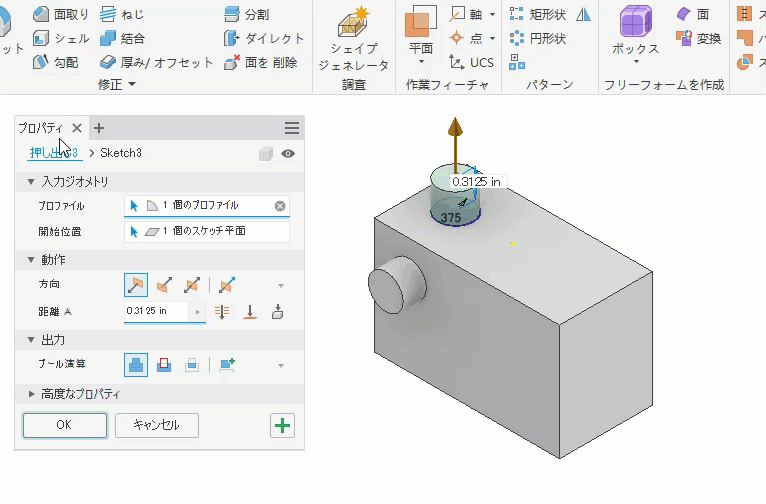

プロパティ パネルの階層リンクを使用して、フィーチャ編集環境からスケッチ環境に切り替えることができます。リボンの[
環境間の移動の詳細については、「環境に入ったり終了するには」を参照してください。
