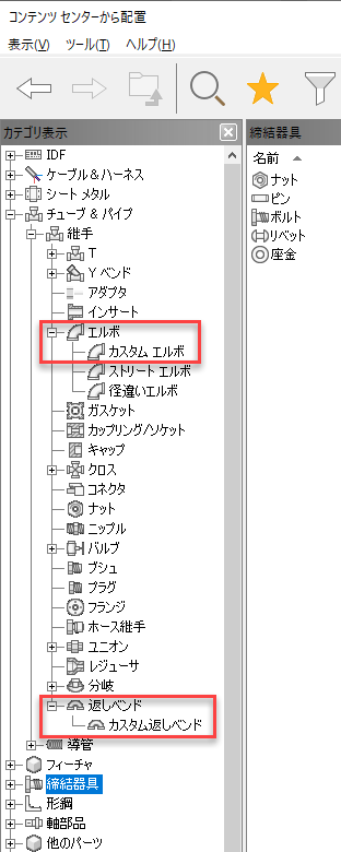

新しいカスタム エルボ スタイル
カスタム エルボの使用をサポートする新しいスタイル(カスタムエルボ 45、カスタム角度 90)は、[チューブ&パイプ スタイル]ダイアログで使用できます。
Markdown カード メタデータ
カスタム エルボ ライブラリの他に、カスタム返しベンド ライブラリも追加されました。両方のライブラリのパーツのオーサリングとパブリッシュがサポートされています。
詳細については、「新しいチューブ & パイプ スタイルを作成するには」を参照してください。
