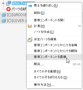

アセンブリ環境に影響のある、Inventor に加えられた機能強化について確認してください。
[基準コンポーネントを置換]を使用して、親アセンブリ内から派生したパーツまたはアセンブリの基準コンポーネントを置換できるようになりました。
詳細については、「派生関係を管理するには」を参照してください。

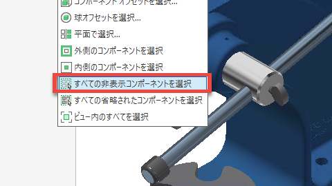

[すべての非表示コンポーネントを選択]コマンド
アセンブリ内で非表示に設定されているすべてのパーツを選択できるようになりました。これにより、アセンブリまたはブラウザで個々のパーツを手動で選択する必要がなくなります。[選択]ドロップダウンから新しく追加された[すべての非表示コンポーネント]オプションを使用するか、クイック アクセス ツールバーで[すべての非表示コンポーネントを選択]オプションを使用するか、[Shift]キーを押しながら右クリックします。
[カスタマイズ]ダイアログ ボックスを使用してコマンド ショートカット キーを割り当てることもできます。
アセンブリ コンポーネントの表示オプションの詳細については、「アセンブリ コンポーネントの表示設定」を参照してください。

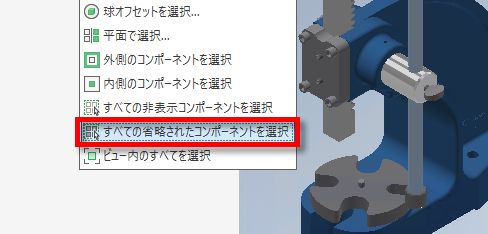

[すべての省略されたコンポーネントを選択]コマンド
新しい[すべての省略されたコンポーネントを選択]オプションを使用すると、アセンブリ内の省略されたコンポーネントをすべて選択して、省略を解除するように切り替えることができます。このオプションには次のようにアクセスできます。
コマンドにコマンド ショートカット キーを割り当てるには、[カスタマイズ]ダイアログ ボックスを使用します。
アセンブリ コンポーネントの省略オプションの詳細については、「要素を省略する」を参照してください。

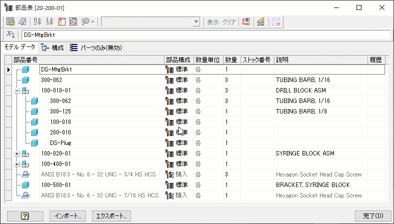

部品表(BOM)
隣接しているセルまたは隣接していないセルを複数選択して、それらの内容を削除できるようになりました。
詳細については、「部品表を使用するには」を参照してください。

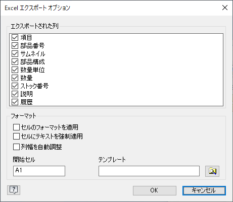

また、エクスポートするアセンブリの部品表の列と形式を指定できるようになりました。部品表エクスポートの位置が、パーツ一覧およびテーブルで使用できるオプションと一致するように調整されました。部品表テーブルにカスタマイズ可能なタイトルがないため、[タイトルを含める]オプションのみを使用できません。
詳細は、「部品表をスプレッドシートまたはテキスト ファイルにエクスポートするには」を参照してください。
