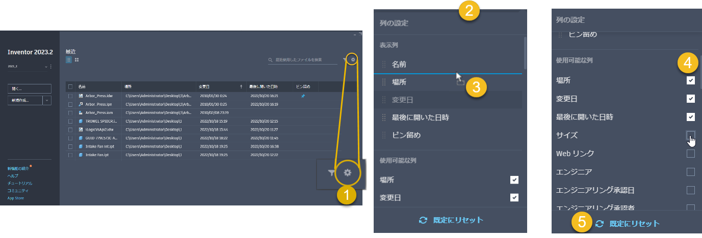

単一ファイルを選択すると、次のようになります。
複数のファイルを選択した場合:
複数のファイルを開いたり削除できます。左上隅(または[リスト]ビューの左側)のチェックボックスをオンにして、ファイルを選択できます。
[検索]では、[名前]、[場所]、および[IProperties]の文字列がサポートされています。
検索が実行された後に、[プロジェクト]と[最近使用したファイル]リストの間で切り替えた場合、検索テキストが記憶されます。
[リスト]ビューで、次の操作を実行します。
詳細については、「ホームについて」を参照してください。

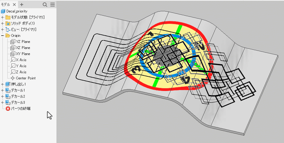

GPU レイ トレーシングは、マルチレイヤのデカール、影付き、反射、および断面図ビューをサポートします。
デカールを重ねたときに、モデル ツリーの位置によってデカールの表示優先順位がコントロールされます。

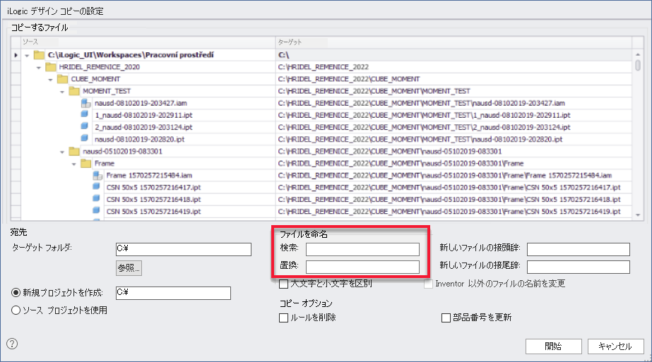

iLogic デザイン コピーの文字列の置換
iLogic デザイン コピー ダイアログで新しく追加された検索および置換編集フィールドを使用して、ファイル名を変更できるようになりました。
詳細については、「iLogic ルールを含むデザインをコピーするには」を参照してください。

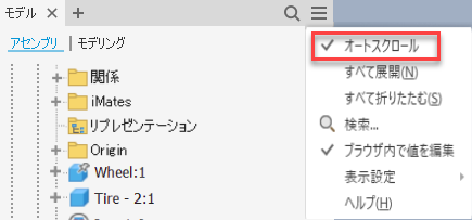

AutoScroll
新しく追加された「AutoScroll」オプションを選択すると、選択したオブジェクトがリストの一番上に表示されるように自動的にスクロールします。

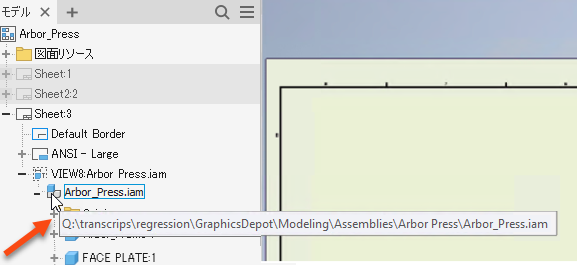

ファイル名の場所
ブラウザで[ファイル名]アイコンにカーソルを合わせると、ファイルの場所を簡単に識別できるように、ファイル名とファイル パスを示すツール チップが表示されます。ファイル パスを表示するには、ファイルをローカル ディスクに保存する必要があります。

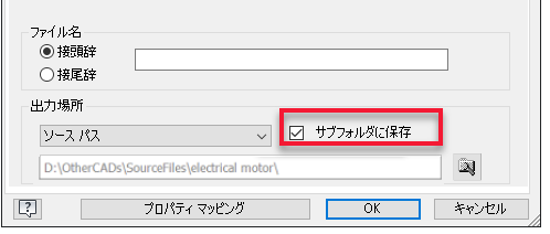

新しく追加された[読み込みオプション]ダイアログ ボックスの[サブフォルダに保存]オプションにより、ファイル管理タスクが改善されました。パスの選択は、単一のファイルまたはバッチ処理にかかわらず、後続のインポート タスクで使用できます。

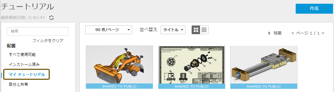

最近、ガイド チュートリアル ギャラリーとチュートリアルの説明に、誤って文字が表示されることがありました。この問題は解決されましたが、ガイド チュートリアルの作成者がチュートリアルの共有を削除して再度共有する必要があります。次に手順を示します。
