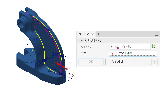

パーツとアセンブリの両方で、[注釈]タブ内に新しく追加された[寸法をプロモート]コマンドを使用して、選択したスケッチまたはフィーチャの寸法から直接 3D 注釈寸法を作成できるようになりました。
フィーチャまたはスケッチを選択して寸法を有効にし、プロモートしたい寸法を選択します。
詳細は、「寸法をプロモートするには」を参照してください。
