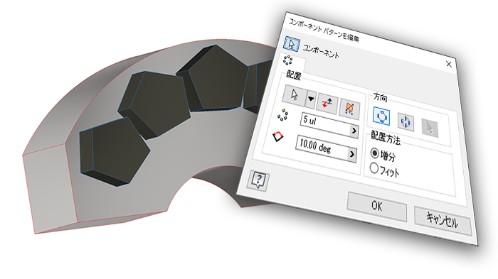

円形状パターン
コンポーネントの円形状パターンが強化され、増分およびフィット配置方法が提供されるようになりました。
詳細については、「コンポーネントの円形状パターンを作成する」を参照してください。
