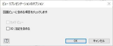

投影ビューを作成または編集するときに、[ビュー リプレゼンテーションのオプション]ダイアログ ボックスが表示されます。[カメラ ビュー]オプションは、ベース ビューと投影ビューの関係を維持するために無効になっています。

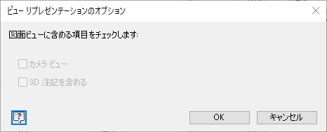

子ビューのカメラの向きが編集対象の図面ビューの方向と一致しない場合、[断面図]や[詳細図]などの子ビューを作成するときに、両方のオプションは無効になります。
