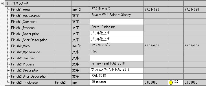

[図面]では、[引出線注記]と[文字書式]ダイアログに新しい「パラメータ - 仕上げ」タイプ カテゴリが追加され、図面注記で[仕上げ]情報を使用できるようになりました。これらのパラメータは、モデリング環境で変更すると自動的に更新されます。これにより、ドキュメントに製造プロセス情報が追加され、図面が強化されます。
各[仕上げ]フィーチャ設定には、[パラメータ]ダイアログの[仕上げパラメータ]カテゴリに対応する一意の名前を持つパラメータがあります。すべての仕上げパラメータはエクスポートすることができます。エクスポートされたパラメータは iProperty に表示されます。iProperty を変更しても、モデルの[仕上げ]フィーチャ パラメータへの影響はありません。
