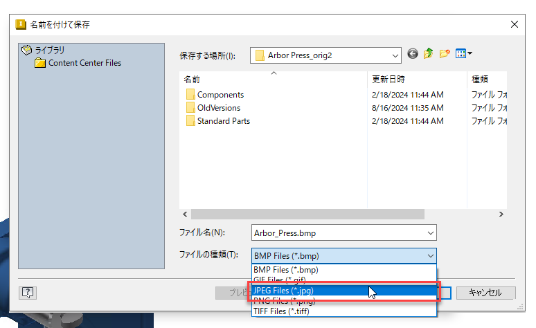

既定のイメージ エクスポート ファイル形式
Inventor は最後に使用したイメージ エクスポート ファイル形式を記憶し、以降のセッションに適用するようになりました。
