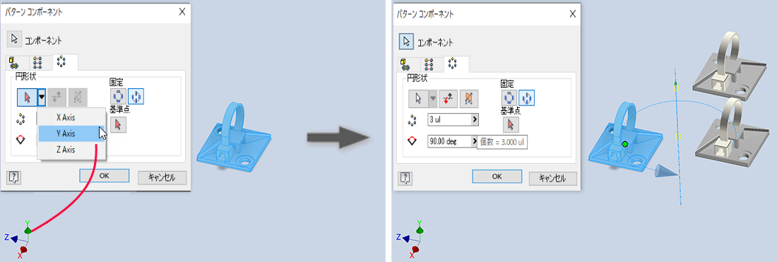

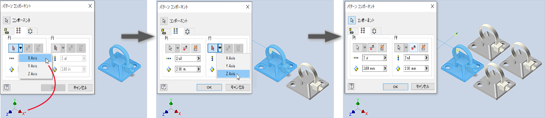

基準軸を使用したパターンの作成を迅速化するため、軸をパターン ダイアログで使用できるようになりました。セレクタをクリックして、軸 フライアウトにアクセスします。
詳細については、「コンポーネントの矩形状パターンを作成する」と「コンポーネントの円形状パターンを作成する」を参照してください。

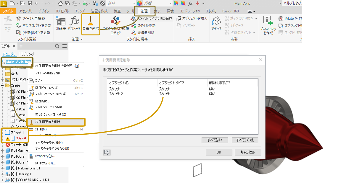

新しい[未使用の項目を削除]コマンドを使用して、未使用のスケッチを選択的に削除します。
詳細は、「モデル ブラウザを管理する」を参照してください。

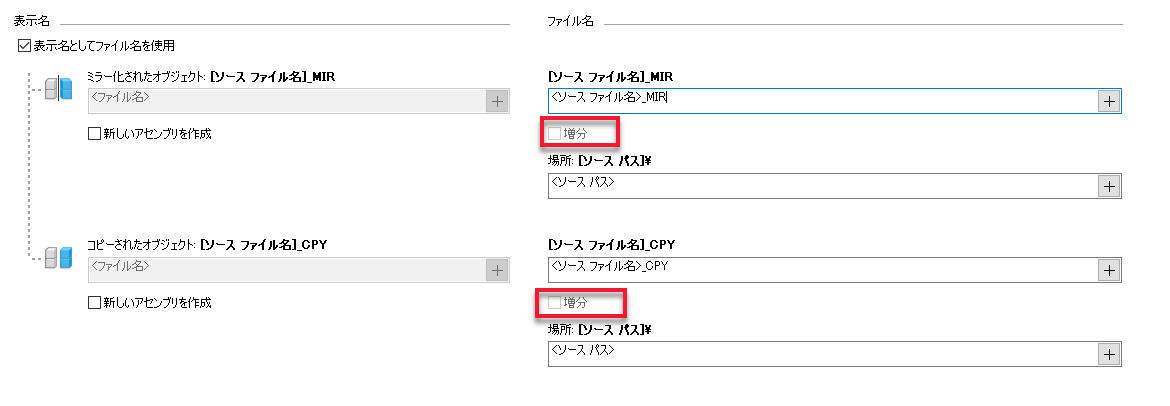

コピーおよびミラー化されたコンポーネントの増分番号は、[アプリケーション オプション]ダイアログの[ミラー/コピー]タブに新しく追加された[増分]ボックスを使用して、既定で指定できるようになりました。この設定は、[コンポーネントをコピー]および[コンポーネントをミラー]ダイアログで選択されたまま維持されます。
詳細については、「ミラーとコピーのフォルダ構造をカスタマイズするには」を参照してください。

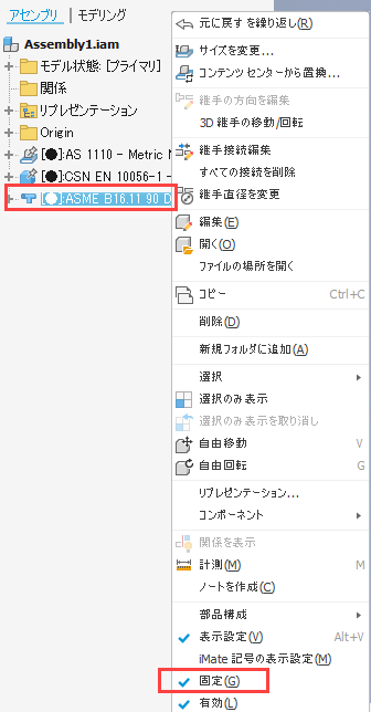

固定されたチューブ & パイプ継手のアイコンが更新され、ブラウザで簡単に識別できるようになりました。
