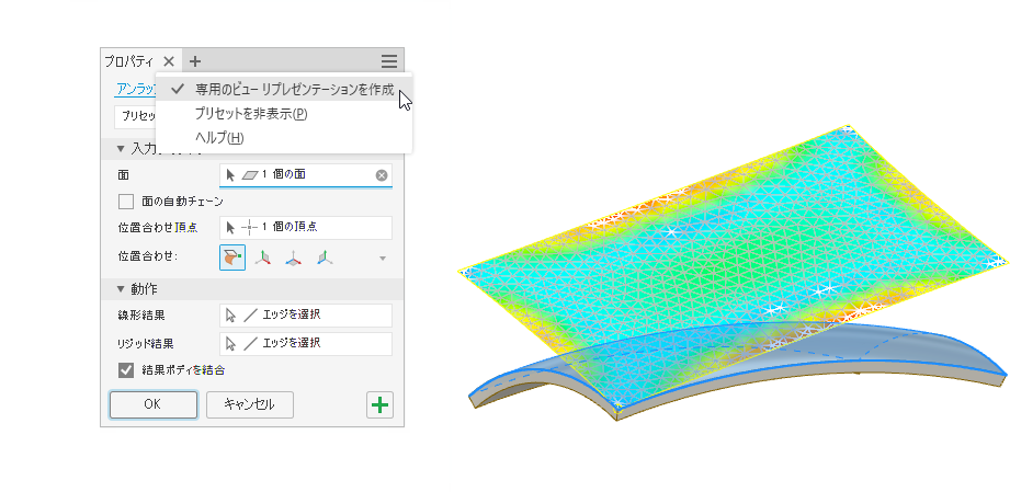

パーツの機能強化
連続した面をアンラップする
Inventor® Ideas の投稿
Inventor® Ideas の投稿
新しい[アンラップ]コマンドは、[展開]コマンドやシート メタルのフラット パターン コマンドでは計算できない面を平坦化できます。たとえば、ファブリック パターンの決定やスタンプ オブジェクトの平坦化などの場合です。アンラップでは、選択した面の平坦化に曲げ計算を使用しません。
アンラップ処理の間はヒート マップが表示されるため、張力が最も大きい領域から張力が最も小さい領域まで確認することができます。連続したセグメントを指定して直線状またはリジッドのままにすることができます。
オプション[専用のビュー リプレゼンテーションを作成]を使用すると、出力サーフェスの選択表示と文書化が簡単になります。
ヒント: シート メタル パーツのエンボス フィーチャを省略してフラット パターンを計算し、次にエンボス領域を省略解除して選択的にアンラップします。
詳細については、「面をアンラップするには」を参照してください。

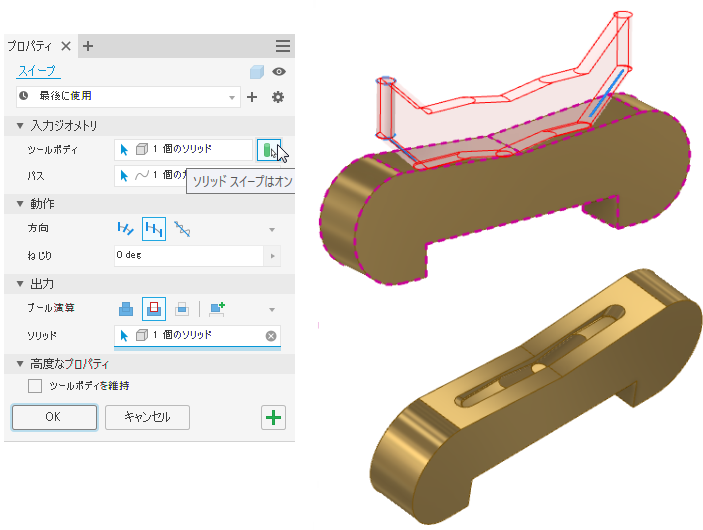

ソリッド スイープ
Inventor® Ideas の投稿
ワークフローが合理化された新しいプロパティ パネルに加えて、ソリッド スイープを使用すると、パスに沿ってソリッド ツールボディをスイープすることができます。次の例は、ツールパスのシミュレーションのための、ねじれがない固定スイープ パスを示しています。
次の例は、ボトルを水平から垂直に回転する送りねじデザインの位置合わせスイープで、90 度のねじりを使用する効果を示しています。
(モデル クレジット: Scott Moyse)
詳細については、「スイープを作成するには」を参照してください。

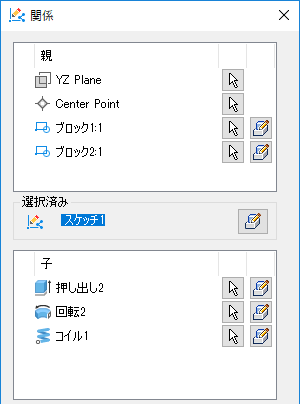

関係の機能強化
フィーチャによって使用されるスケッチ ブロックは、[関係]ダイアログ ボックスに表示されるようになりました。
詳細については、「パーツ内の関係を検索するには」を参照してください。
