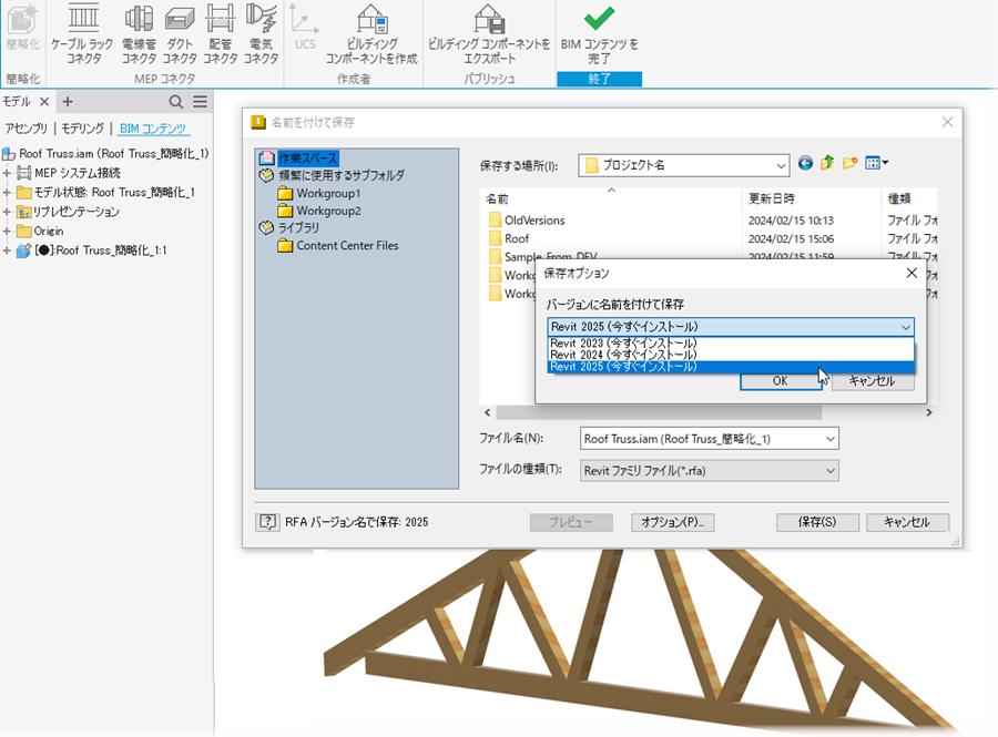

[簡略化] コマンドを使用して Revit (*.RVT)ファイルを書き出す場合は、ドロップダウン リストからバージョンを選択します。
詳細については、「モデルを RVT (Revit 形式)にエクスポートするには」を参照してください。
BIM コンテンツ環境を使用して RFA ファイルを出力する場合は、[オプション]ボタンをクリックして Revit のバージョン リストにアクセスします。
詳細は、「ビルディング コンポーネントをエクスポートするには」を参照してください。
