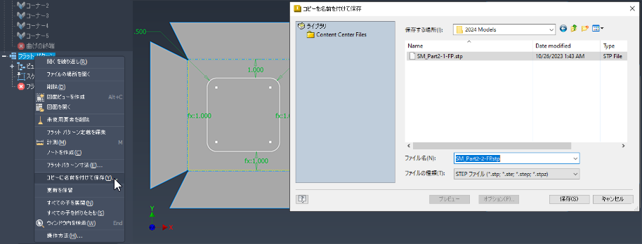

シート メタルの機能強化
フラット パターン
シート メタルのフラット パターンを STEP 形式で出力します。出力は単純なソリッド モデルです。フラット パターン スケッチは出力に含めることができ、エクスポート対して可視である必要があります。フラット パターンがアクティブかどうかにかかわらず、[コピーを名前を付けて保存]は使用可能です。
詳細については、[シート メタルのフラット パターンについて](トピック=シート メタルのフラット パターンについて)および「シート メタルのフラット パターンを使用するには」を参照してください。
