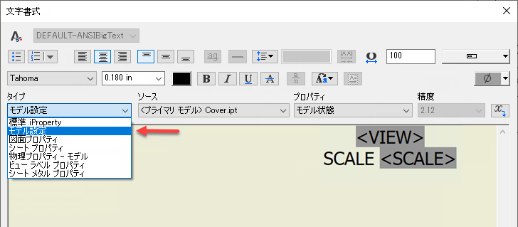

図面内のビュー ラベル内のモデル状態名
新しい[モデル設定]カテゴリが[文字書式]ダイアログの[タイプ]コンボボックスに追加され、図面ビューにモデル状態名を表示するようにビュー ラベルを設定できるようになりました。ビューのモデル状態に対する編集内容は、ビュー ラベルに反映されます。

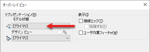

オーバーレイ ビューでのモデル状態のサポート
パーツのオーバーレイ ビューを作成する場合は、ビューに表示することを希望するモデル状態を選択できます。これは、たとえば処理の前と後にパーツを表示する場合に便利です。
詳細については、「オーバーレイ ビューを使用するには」を参照してください。

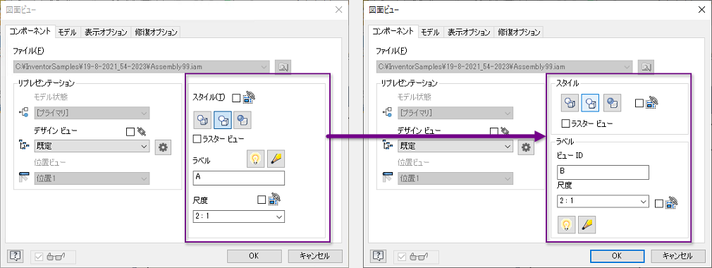

ビュー ラベルに関連するユーザ インタフェースの改善

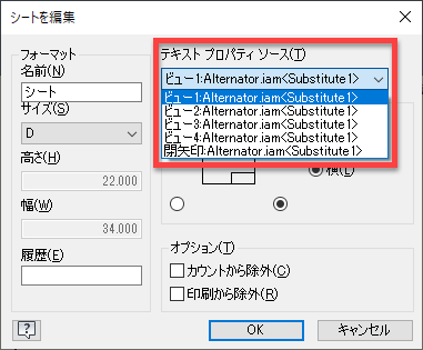

シートのテキスト プロパティ ソース
図面シートのテキスト、表題欄、スケッチ記号のプライマリ プロパティ ソースとして、すべてのビュー モデル参照を選択できます。以前は、テキストのプロパティは常に最初の図面ビューからモデルを参照していました。
[シートを編集]ダイアログで、[テキスト プロパティ ソース]ドロップダウン メニューを使用してビュー モデル参照を指定します。

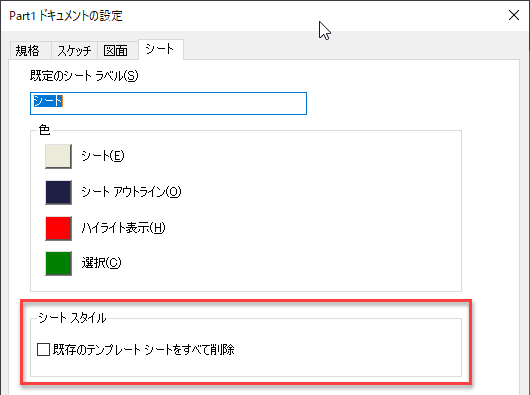

新しい図面から既存のシートを削除する
[ドキュメントの設定]の[シート]タブに追加された新しい[既存のテンプレート シートをすべて削除]オプションは、定義済みのシート スタイルから図面を作成するときに、既存のシートを自動的に削除します。シート スタイルのシートのみが保持されます。使用しているシート スタイルが含まれている同じドキュメント(通常はテンプレート)でもこのオプションが有効になっていることを確認します。
詳細については、「[シート]タブのリファレンス([ドキュメントの設定])」を参照してください。

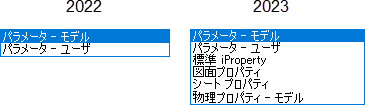

図面寸法のテキスト入力のプロパティを有効にする
図面寸法の編集時にテキスト エディタを起動したときに、すべてのプロパティ フィールドが使用できるようになりました。
詳細については、「[文字書式]のリファレンス」を参照してください。
