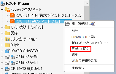

Fusion 360 に送信されるモデルには、Inventor モデル ブラウザ > [Fusion のエクスポート]フォルダにブラウザ ノードがあります。このリリースでは、ワンクリックで Fusion 360 のモデルを更新して開くことができます。ブラウザ ノードのコンテキスト(右クリック)メニューで、[更新して開く]をクリックします。

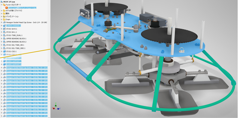

[Fusion のエクスポート]データセットに含まれているコンポーネントを表示する場合、フォルダ内のブラウザ ノードを選択すると、含まれているコンポーネントがブラウザとキャンバスでハイライト表示されます。
