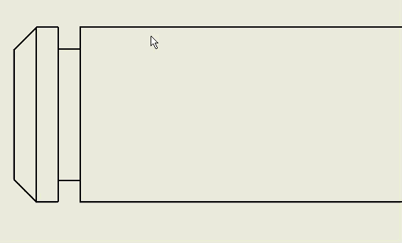

寸法ワークフローに複数の改善が追加されました。
選択したエッジに寸法を位置合わせできるようになりました。新しい寸法タイプ[回転]を使用して、選択したエッジに垂直に位置合わせされるように寸法を配置します。
寸法の作成の詳細については、「直交投影図面ビューに寸法を追加する」を参照してください。
円柱状フィーチャのシルエット エッジ(軸または穴)を選択すると、新しい寸法タイプであるØ記号付きの平行直径が作成されます。
| 右クリック メニューの[寸法タイプ]オプションを使用して、寸法タイプを変更することができます。 |
