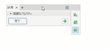

ツール パレット
[フィレット]や[計測]などの一部のプロパティ パネルでは、ツール パレットを使用します。ツール パレットには、使用中のコマンドに役立つオプションが表示されます。ツール パレットは、既定でプロパティ パネルにドッキングされます。ツール パレットは、プロパティ パネルからキャンバス内の目的の場所にドラッグすることができます。ツール パレットをプロパティ パネルにドッキングするには、プロパティ パネルの横にドラッグします。

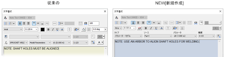

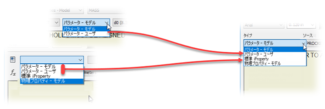

[文字書式]ダイアログの一部のコントロールが統合されてワークフローが改善され、インタフェースの乱雑さが削減されました。動作は変更されていません。
[プロパティ] リストと [パラメータ] リストは [タイプ] リストに統合されています。
[プロパティ - モデル] と [プロパティ - 図面] は [標準 iProperty] に統合されています。
[カスタム プロパティ - モデル] と [カスタム プロパティ - 図面] は [カスタム iProperty] に統合されています。
[パラメータ - コンポーネント] は [パラメータ - モデル] になっています(ラベルの変更のみ)。
ドロップダウン リストにはラベルが付いています
移動されたコントロール
[文字の回転]は 1 行上に移動
[文字枠]は 1 行上に移動
[テキスト ボックス](スケッチ テキストのみ)は[色]コントロールの左側に移動
[記号]リストは他の書式設定コントロールとともに上に移動詳細については、「[文字書式]のリファレンス」を参照してください。
