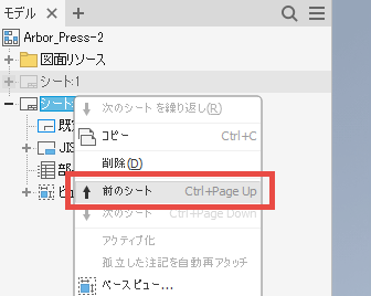

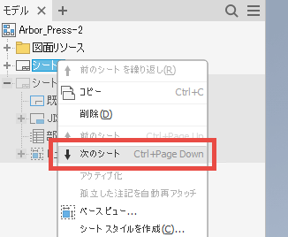

複数のシートを参照する
旧バージョンの Inventor では、シートをアクティブにするには、シートをダブルクリックする必要がありました。現在は、選択したシートから始めて[次のシート]コマンドまたは[前のシート]コマンドを使用して、図面内の複数のシートを参照できるようになりました。必要に応じて、これらのコマンドにショートカット キーを割り当てることができます。
図面シートの詳細については、「図面テンプレート、シート、およびシート スタイルを使用するには」を参照してください。
