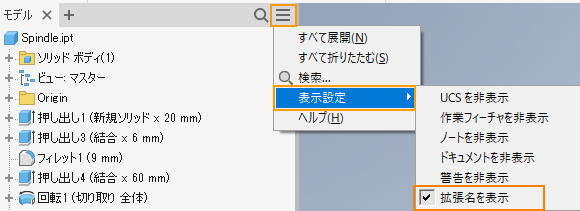

オプション、[ブラウザ内のフィーチャ ノード名の後に拡張情報を表示] ([アプリケーション オプション] > [パーツ]タブから使用可能)および[拡張名を表示] (モデル ブラウザ ツールのメニューから使用可能)は、以下のコマンドをサポートするように機能強化されました。
Markdown カード メタデータ
注:
[アプリケーション オプション] > [パーツ]タブからアクセス:
モデル ブラウザ ツールのメニューからアクセス:

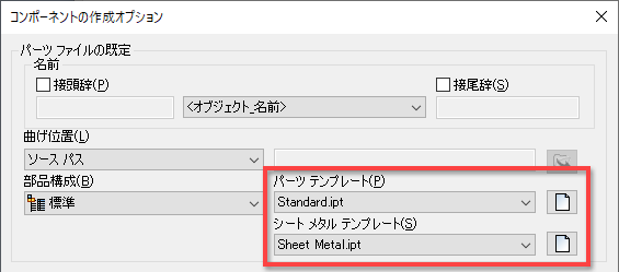

[ツール] > [ドキュメントの設定] > [モデリング]タブ> [コンポーネントの作成オプション]ダイアログに、新しいシート メタル パーツ ファイルの作成に使用するテンプレートを選択または参照するための新しい[シート メタル テンプレート]オプションが追加されました。
