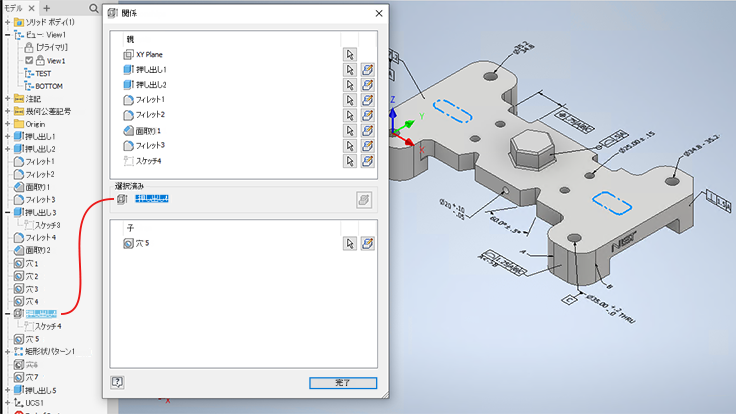

[関係]コマンドが省略されたフィーチャに対して機能するようになりました。省略されたフィーチャを右クリックし、[関係]を選択します。
詳細については、「パーツ内の関係を検索するには」を参照してください。

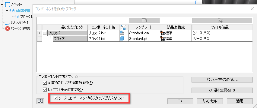

新しい[ソース コンポーネントからスケッチの形式をリンク]オプションが[派生]ダイアログに追加されました。この機能を使用すると、ソース パーツの線分が変更された場合に派生パーツのスケッチ ブロックが更新されるかどうかをコントロールできます。
派生スケッチ内の選択内容に派生ジオメトリのみが含まれている場合、ローカル スケッチ形式オプションは無効になります。この形式オプションは、派生スケッチ内の選択内容に派生ジオメトリと非派生ジオメトリの組み合わせが含まれる場合に有効になり、更新は非派生ジオメトリにのみ適用されます。

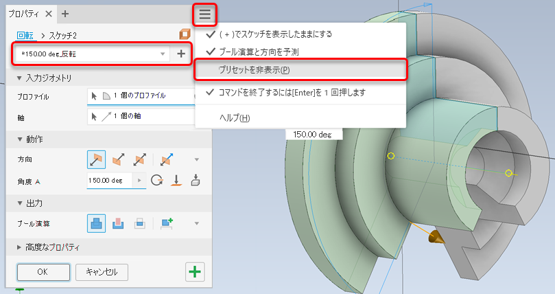

プロパティ パネルのすべてのオプションがプリセットに保持されるようになりました。
プロパティ パネルのプリセットに関する詳細については、「プリセットを使用するには」を参照してください。
