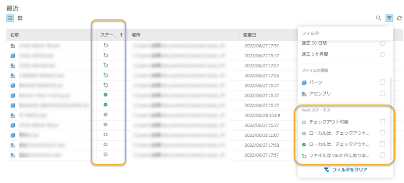

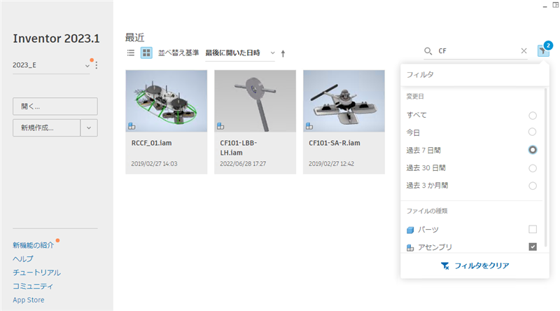

[最近]リストで、入力した条件に一致するドキュメントを検索します。
定義済みのフィルタを使用して[最近]リストと検索結果をフィルタします。ファイル タイプや変更日でフィルタを適用し、フィルタ条件を簡単にクリアすることができます。
Vault を使用している場合は、Vault ステータスを使用してフィルタすることもできます。

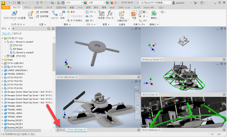

ウィンドウ整列ツールを使用する場合、[ホーム]タブは関与しなくなりました。ウィンドウの整列には、開いているモデルとガイド チュートリアルのみが含まれます。
詳細については、「グラフィックス ウィンドウを使用するには」を参照してください。

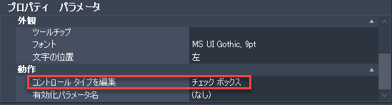

iLogic フォームに True/False パラメータを追加すると既定でチェックボックスになる
True/False パラメータを iLogic フォームに追加する場合、コントロール タイプが既定で[チェックボックス]に設定されるようになりました。

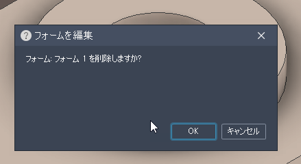

iLogic フォームを削除するための確認ボックス
iLogic のグローバル フォームまたは内部フォームを削除するときに、フォームの削除を続行するかどうかを確認する確認ダイアログが表示されるようになりました。

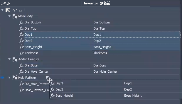

フォーム エディタ内での複数選択ドラッグによる要素の移動をサポート
iLogic フォーム エディタ内でエンティティを複数選択して別の場所にドラッグできるようになりました。
グループをドラッグするには、親を選択します。[Ctrl]キーを押しながら複数のグループを選択できます。ただし、グループと、そのグループ内の個別のアイテムの両方を選択することはできません。
[Shift]キーを押しながら複数の要素(またはフォーム コントロール)を選択すると、再選択されます。選択した項目の順序は保持されます。

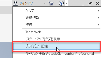

[ヘルプ]ドロップダウン メニューの[プライバシーの設定]
[ヘルプ]ドロップダウン メニューの[デスクトップ分析]項目の名前が[プライバシーの設定]に変更されました。
