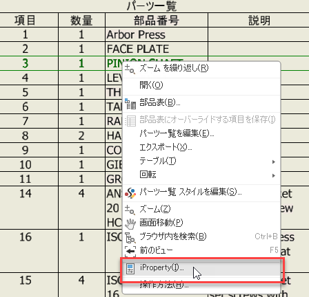

パーツ一覧から iProperty にアクセスする
パーツ一覧からコンポーネント プロパティを編集する操作が簡単になりました。コンポーネント行を選択して右クリックし、[iProperty]を選択します。
