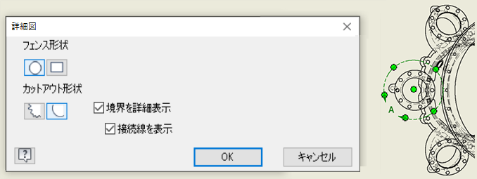

最後に使用した詳細ビューの設定は、次に使用するダイアログの設定に使用されます。
保持される設定は次のとおりです。
詳細ビューの詳細については、「詳細ビューについて」を参照してください。
詳細ビューを使用する方法については、「詳細ビューを作成、編集するには」を参照してください。

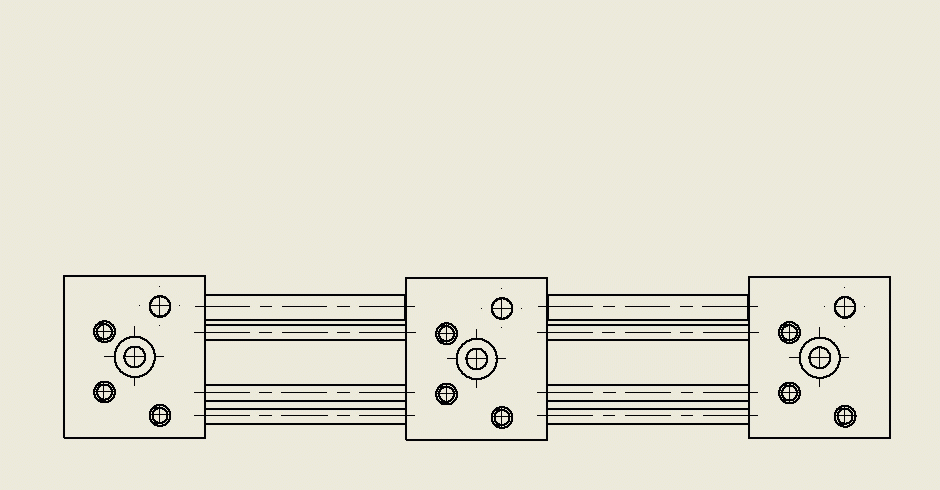

寸法セット(累進寸法、並列寸法、直列寸法)のワークフローが改善されました。[続ける]をクリックしてセットを配置し、続けてメンバーを選択するか、[Esc]を押してコマンドを終了します。セット メンバーを追加するときに選択を終了するには、[Esc]を使用します。追加した各メンバは、[元に戻す]リストに記録されます。

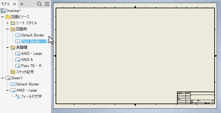

置き換える表題欄または図面枠のコンテキスト メニューの[挿入]を使用して、現在の表題欄または図面枠を簡単に置き換えられます。
詳細は、「表題欄を使用するには」および「図面枠を使用するには」を参照してください。

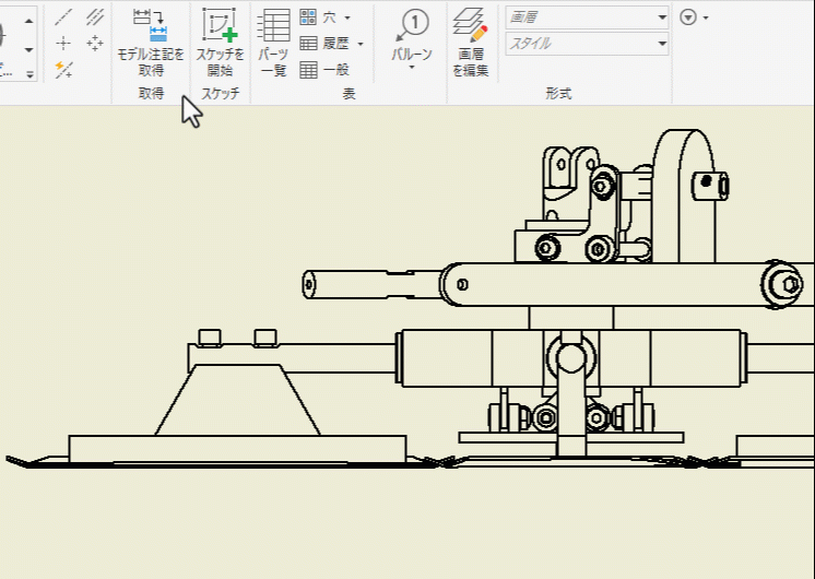

パーツに適用された 3D モデル注記は、アセンブリ図面ビューで取得できます。
詳細は、「図面にモデル注記を取得する」を参照してください。

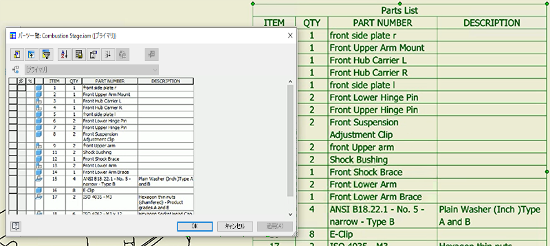

[パーツ一覧]ダイアログがモードレス ダイアログになりました。これにより、ダイアログで作業しながら、図面を画面移動したりズームすることができます。画面移動またはズームを使用する場合は、[Esc]を押すことでダイアログを閉じずに終了できます。
詳細については、「パーツ一覧の概要」を参照してください。
