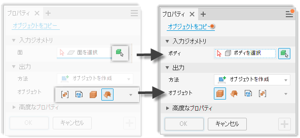

[オブジェクトをコピー]コマンドに対して、次の 2 つの改良が加えられました。
[オブジェクトをコピー]コマンドの詳細については、「パーツ、アセンブリ、コンストラクション環境の間でオブジェクトをコピーするには」を参照してください。

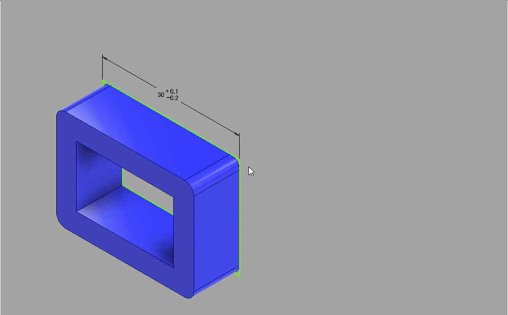

以前は、プロモートされたスケッチ寸法から作成された 3D 注記が[参照]に変更された場合、スケッチ寸法が被駆動寸法に変更されていました。このリリースでは、3D 注記が[参照]に変更された場合、スケッチ寸法が被駆動に変更されなくなりました。
3D 注記の詳細については、「一般注記を使用するには」を参照してください。
