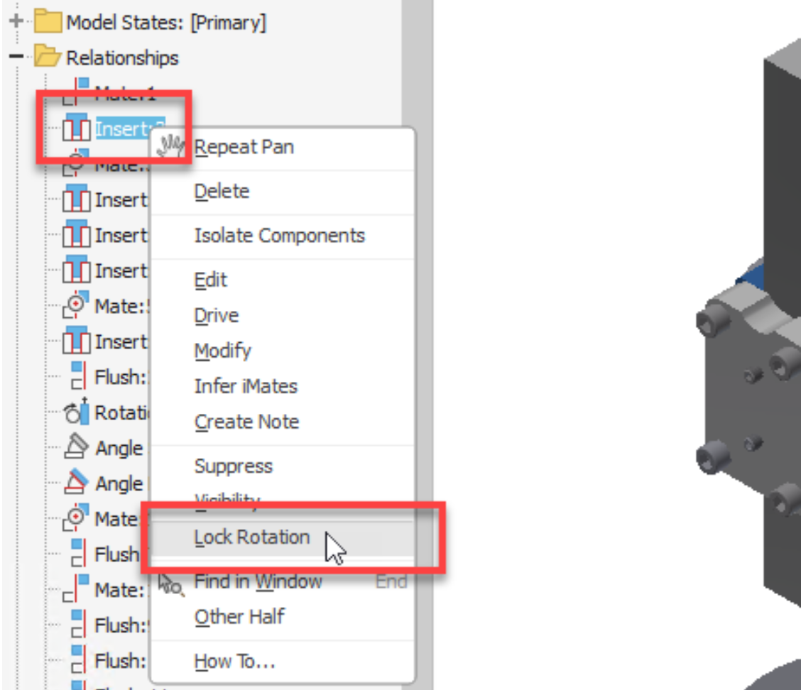

拘束の回転をロック
以前は、拘束の位置をロックするには、ダイアログ ボックスで[回転をロック]オプションを選択する必要がありました。現在は、[回転をロック]オプションが挿入拘束タイプの右クリック メニューに直接組み込まれています。このオプションは、複数の挿入拘束を選択している場合にも使用できます。
