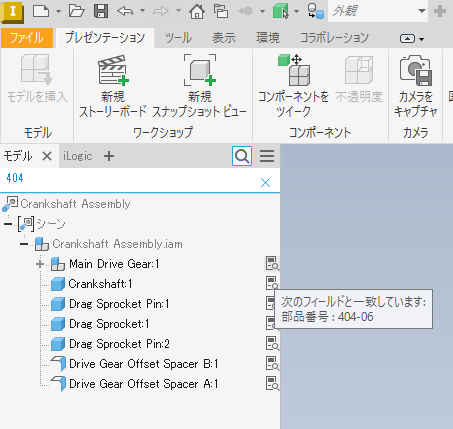

プレゼンテーションの機能強化
このリリースの Inventor では、従属ドキュメントの iProperty を IPN ファイル タイプで検索する機能が追加されました。
また、希望する[モデル状態]を選択できるようになりました。シーンを右クリックし、右クリック メニューから [リプレゼンテーション] を選択して、モデル状態を選択します。

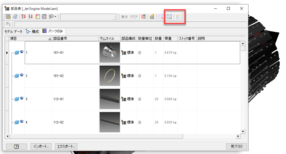

部品表の新しいゼロ数量切り替え
[部品表]ダイアログ ボックスが再設計されました。2 つのオプションがツールバーに直接追加され、数量がゼロの項目を表示または非表示にできるようになりました。ツールバーの新しい [数量ゼロの行を表示/非表示] の切り替えを使用します。アクティブな場合、新しい [順次自動再番号付け] 切り替えを使用して順次番号付けすることもできます。
数量がゼロの項目を表示または非表示にする機能を切り替えます。注: これは、モデル状態のコンポーネントの省略による影響を受けます。
[自動的に項目に順次番号付け]を有効または無効にします。注: このオプションは、[数量ゼロの行を表示/非表示]トグルがオンになっている場合にのみ有効になります。オンの場合、各モデル状態には固有の BOM 番号付けを指定することができます。
詳細については、「部品表のリファレンス」を参照してください。

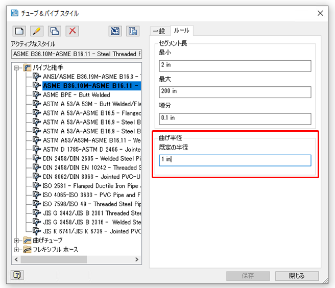

チューブ & パイプの機能強化
これで、すべての既定の[曲げ半径]値が、書き出された[チューブ & パイプ スタイル]に保存されます。[T&P スタイル]の曲げ半径は XML ファイルに書き出すことができ、読み込むことも可能です。
