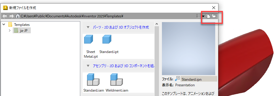

テンプレートの場所へのアクセス
[ファイルを新規作成] ダイアログを使用して、テンプレート ファイルにアクセスしやすくなりました。右上に次の 2 つのオプションが追加されています。

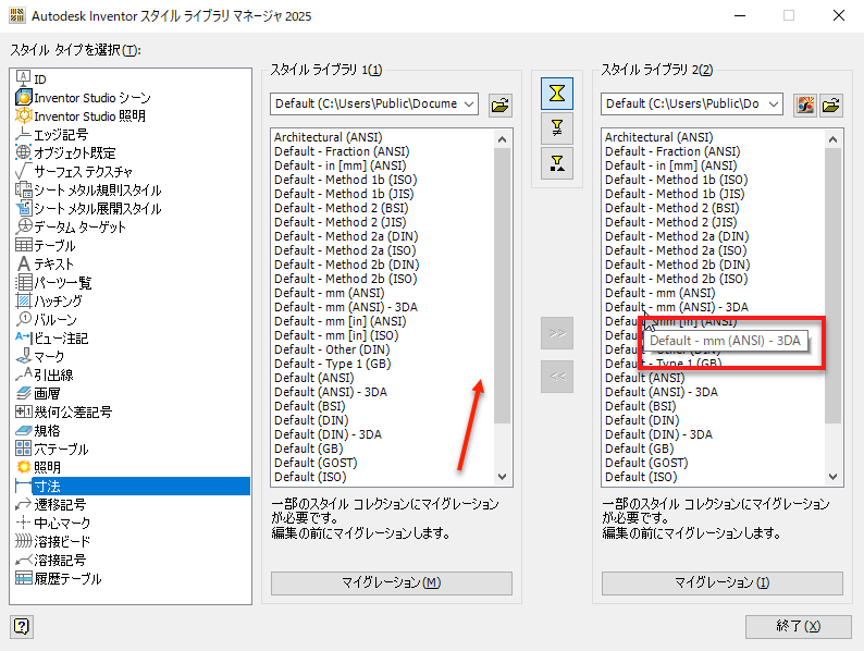

スタイル ライブラリ マネージャのリスト コントロールの更新
[スタイル ライブラリ マネージャ]で、長い名前のスタイルに水平スクロール バーが追加され、読みやすくなりました。また、すべてのスタイルにツールチップが追加されました。
スタイル ライブラリ マネージャの詳細については、「スタイル ライブラリ マネージャのリファレンス」を参照してください。
