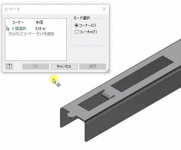

シート メタルの機能強化
以前は、 [コーナー R][コーナー面取り] コマンドを使用してコーナーを丸めたり面取りしたりする場合、コーナー エッジを 1 つずつ選択する必要がありました。変更後、ウィンドウ選択により丸めや面取りをするエッジを選択できるようになりました。

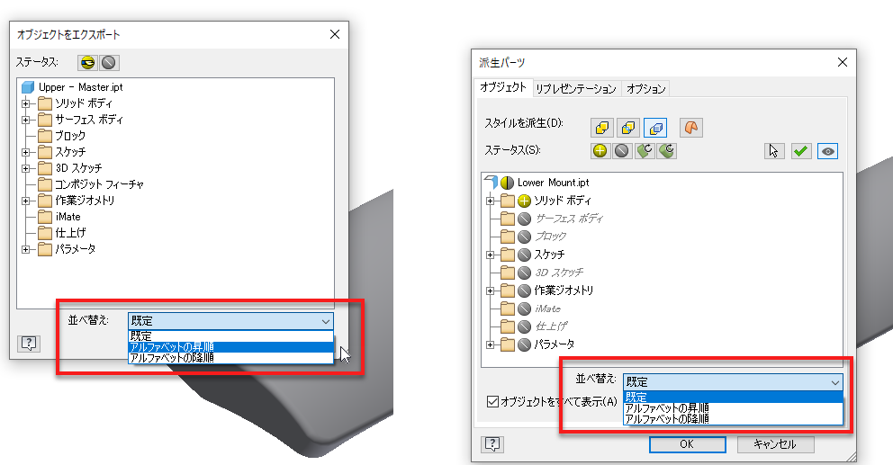

オブジェクトの並べ替え順
新しい [ソート] ドロップダウンを使用して、パラメータを含むツリー ノードの順序を指定します。次のダイアログに追加されました。
オブジェクトのリストは、アルファベットの昇順、降順、または既定の設定を選択して指定できます。
詳細については、「派生パーツまたは派生アセンブリを作成するには」、「オブジェクトをエクスポートしてから派生するには」、「[パーツを作成]のリファレンス」を参照してください。
