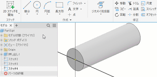

ダブル クリックで非アクティブなスケッチを編集
2D スケッチと 3D スケッチの両方で、[スケッチを終了]または[スケッチをキャンセル]をクリックすることなく、ドキュメント内の別のスケッチに切り替えられるようになりました。
