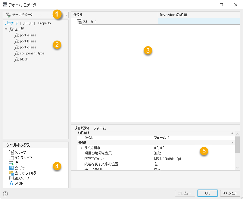

[パラメータ]タブのリストを次の項目でフィルタします。
タブの項目をフォーム デザイン ツリーにドラッグ アンド ドロップして、ユーザ インタフェース設計にコントロールを追加します。既存のパラメータおよびルールのみがタブに表示されます。
フォーム デザイン ツリー領域のユーザ インタフェースを設計します。
項目をフォーム デザイン ツリーにドラッグ アンド ドロップします。
フォーム デザイン ツリーのハイライトした項目のプロパティを定義します。プロパティは、選択した項目によって異なります。
