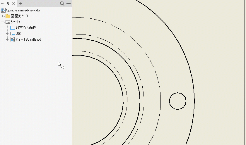

[現在の状態を取り込む]コンテキスト メニュー オプションを使用して、iLogic コードを取り込み、図面上の曲線の GeometryIntent を作成します。GeometryIntent は図面ビューの図面上の曲線用です。
  1. 図面ファイル(.idw)で、図面上の曲線を右クリックし、[iLogic] [現在の状態を取り込む]を選択します。
  2. [コード クリップボード]ブラウザにコードが表示されます。
    注: まだドッキングしていない場合は、メイン ブラウザにドラッグアンドドロップすることができます。
  3. [コード クリップボード]には、内部クリップボードの内容が表示され、コードの作成時に更新されます。完了したら、iLogic ルール エディタを開き、コンテンツを新しいルールに貼り付けます。
  4. 選択した項目のクリップボードをクリアするには、[クリップボードをクリア]をクリックします。
