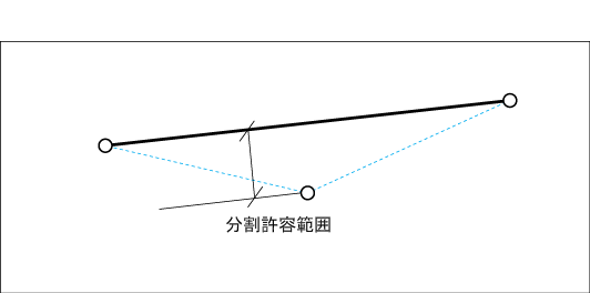

既存の点をライン フィーチャに挿入できます。また、オプションで既存の線を 2 つのライン フィーチャに分割することもできます。
ライン フィーチャから既存の点を抽出し、2 つの既存の線を 1 つに接続できます。

[挿入点]を使用して、ライン フィーチャ上で、許容値内にある既存の点を移動します。 |
[点を抽出]を使用して、線から点を削除し、データベースから削除します。点を削除できるのは、点が直線上(分割の許容値内)にある場合のみです。 |
点を挿入または抽出できるのは、点が分割の許容値内にある場合のみです。
