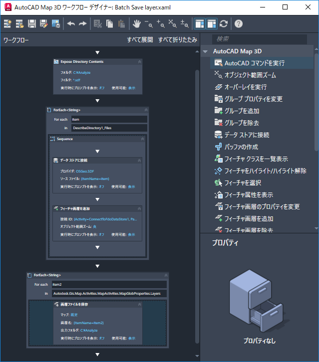

[ワークフロー デザイナー]を使用してワークフローを編集または作成します。
ワークフローのアクティビティは、[ワークフロー デザイナー]の図として表示されます。
[ワークフロー デザイナー]の右側の[アクティビティ]パネルには、2 つのカテゴリのアクティビティがあります。AutoCAD Map 3D ツールセットのアクティビティは、AutoCAD Map 3D ツールセットに固有です(AutoCAD コマンドを実行するアクティビティを含む)。
ユーティリティ アクティビティは、C# 構文に基づいた一般的なアクティビティです。これには、次の種類のアクティビティがあります。
