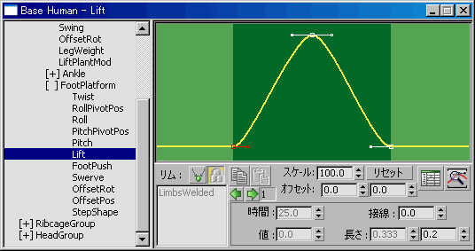

CATFootLift : FloatController {2a234435,750465f5}これは、3ds Max CAT で足のアニメーションに使用される CATMotion コントローラです。
コンストラクタ:
Class instances not creatable by MAXScriptエイリアス:
CATFootLift FootLiftプロパティ:
<CATFootLift>.CATBranch : maxObjectBranch コントローラを格納します。
<CATFootLift>. LimbData (CATLimbData) : maxObjectLimbData コントローラ オブジェクトを格納します。
<CATFootLift>.Amount : float足リフトの量を取得/設定します。
<CATFootLift>.LiftTangent : float足リフト接線の値を取得/設定します。
<CATFootLift>.LiftTanLength (LiftTanLen) : float足リフト接線長さの値を取得/設定します。
<CATFootLift>.PeakTangent : floatピーク接線の値を取得/設定します。
<CATFootLift>.PeakInTanLength (PeakInTanLen) : float[PeakInTangentLength]の値を取得/設定します。
<CATFootLift>.PeakOutTanLength (PeakOutTanLen) : floatピーク アウト接線長さの値を取得/設定します。
<CATFootLift>.PeakTime : floatピーク時間の値を取得/設定します。
<CATFootLift>.PlantTangent : float接地中接線の値を取得/設定します。
<CATFootLift>.PlantTanLength (PlantTanLen) : float接地中接線長さの値を取得/設定します。
