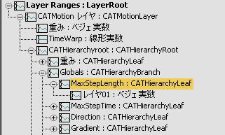

CATHierarchyLeaf : FloatController {ec62904,185a28dc}このコントローラは、3ds Max CAT の CAT モーション コントローラ階層のコンポーネントです。
コンストラクタ:
Class instances not creatable by MAXScriptプロパティ:
<CATHierarchyLeaf>.Layers (Layer) : float array レイヤの配列を格納します。
<CATHierarchyLeaf>.LayerNames : string arrayレイヤ名の配列を格納します。
<CATHierarchyLeaf>.LeafParent : maxObjectリーフ コントローラの親コントローラを格納します。
<CATHierarchyLeaf>.Weights : maxObjectリーフの[Weights]コントローラを格納します。
<CATHierarchyLeaf>.LimbData (CATLimbData) : maxObjectリム データ コントローラを格納します。
<CATHierarchyLeaf>.DefaultVal : float既定値を格納します。
<CATHierarchyLeaf>.ActiveLayer : integerアクティブなレイヤのインデックスを取得/設定します。
