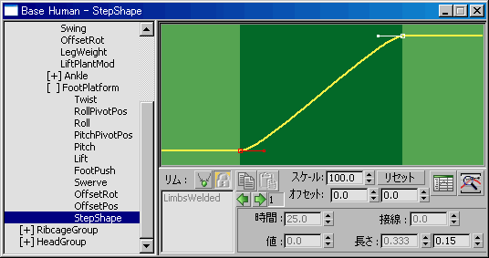

CATStepShape : FloatController {18e02664,21d309c3}3ds Max CAT でステップの形状に関連する CATMotion コントローラです。
コンストラクタ:
Class instances not creatable by MAXScriptエイリアス:
CATStepShape StepShapeプロパティ:
<CATStepShape>.LimbData (CATLimbData) : maxObjectLimbData コントローラ オブジェクトを格納します。
<CATStepShape>.CATBranch : maxObjectBranch コントローラを格納します。
<CATStepShape>.LiftTangent : float[リフト接線](Lift Tangent)値を取得/設定します。
<CATStepShape>.LiftOutTanLen (LiftTanLen) : float[LiftOutTangentLength]値を取得/設定します。
<CATStepShape>.PlantTangent : float[接地中接線](Plant Tangent)値を取得/設定します。
<CATStepShape>.PlantInTanLen (PlantTanLen) : float[PlantInTangentLength]値を取得/設定します。
