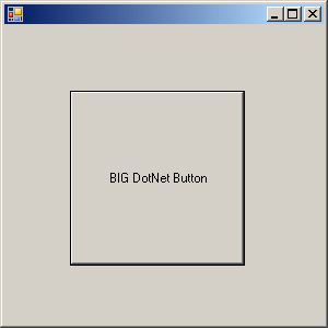

次の例では、DotNet ボタンを作成して、イベント ハンドラとして宣言されるカスタム関数を含む DotNet フォームに割り当てます。最後に、フォームの .show() メソッドを呼び出すことによってダイアログ ボックスとしてフォームを表示します。
スクリプト:
( fn whenButtonIsPressed a b = ( format "Pressed from a DotNet Button\n" format "Argument a (Form): <%> \n" (classof a) format "Properties:\n" showproperties a format "Methods:\n" showmethods a format "Events:\n" showevents a format "\nArgument b (Button): <%> \n" (classof b) format "Properties:\n" showproperties b format "Methods:\n" showmethods a format "Events:\n" showevents a ) --Create a DotNet Button mButton = dotNetObject "System.Windows.Forms.Button" mButton.text = "BIG DotNet Button" mButton.size = dotNetObject "System.Drawing.Size" 160 160 mButton.location = dotNetObject "System.Drawing.Point" 60 60 --Create a DotNet Form hForm = dotNetObject "System.Windows.Forms.Form" hForm.controls.add mButton --add the Button to the Form hForm.topmost = true --Add an Event Handler for the click event: dotNet.addEventHandler mButton "click" whenButtonIsPressed hForm.show() --show the Form with the Button )
