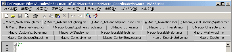

tabbar.multiline (MAXScript default: not set)
tabbar.multiline を設定すると、タブ バーに複数の行が使用されます。このため、より多くのタブを同時に画面上に表示できます。
注: このプロパティを変更した後、変更を有効にするには 3ds Max再起動する必要があります。

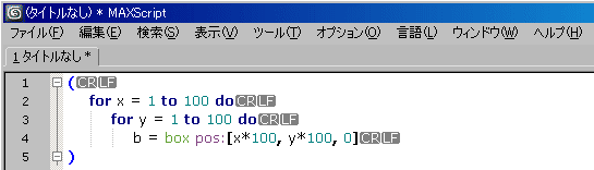

view.eol (MAXScript default: not set)
このプロパティを 1 に設定すると、行末を示す文字が表示されます。これは、[CR][LF]、または [CR] [LF] に類似しています。
これは、別のオペレーティング システムで作成されたファイルを、行末に厳しいソフトウェアで使用するときに便利です。

indent.automatic=0
indent.opening=0
両方を 0 に設定すると、以下のようになります。
if i == 10 do
    print "Yes!"
indent.automatic=1
indent.opening=1
両方を 1 に設定すると、以下のようになります。
 if i == 10 do
    print "Yes!"
