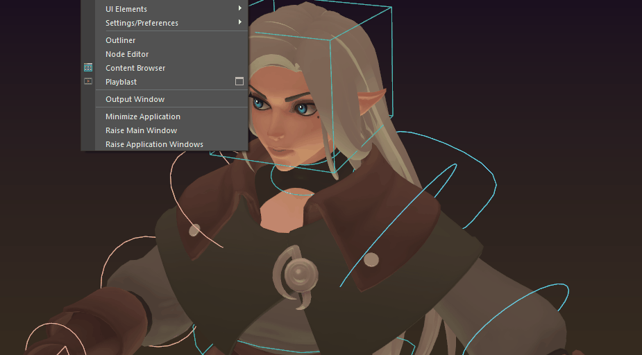

  2. 再生 > プレイブラスト(Playback > Playblast) >を選択してプレイブラスト オプション(Playblast Options)を開きます。

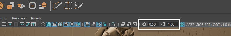

プレイブラストのガンマと露光のレベルを設定する
パネル(Panel)ツールバーのガンマと露光の設定
プレイブラストの出力は、パネル(Panel)ツールバーガンマ(Gamma)露光(Exposure)の設定の影響を受けます。露光(Exposure)でシーンの輝度を調整し、ガンマ(Gamma)でコントラストを調整することができます。
