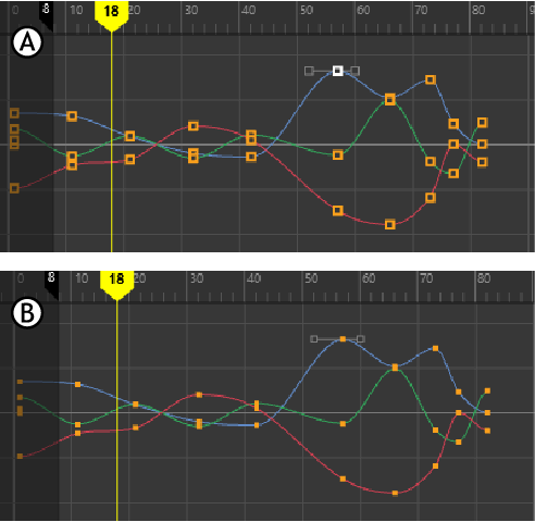

キー ビュー(Key View)
既定の詳細キー ビュー(Key View) (A)と簡易キー ビュー(Simplified key view) (B)を切り替えることができます。
キー ビュー(Key View): A 詳細、B 簡易
詳細キー ビュー(Detailed Key View)
グラフ エディタ(Modern Graph Editor)の既定のビューである詳細キー ビュー(Detailed Key View)には、キーや接線についての視覚的な手掛かりが示されます。たとえば、穴が埋められたキーまたは中空のキーが表示されることで、キーが編集されたのか、それとも自動で編集されたのかを見分けたり、カーブのタイプを識別したりできます。このフィードバックを使用すると、作業中のアニメーションの状態をすばやく特定できます。
簡易キー ビュー(Simplified key view)の場合は、キーに関する視覚的な情報が少なくなります。
作業中のキー、つまりキーが付いていないカーブのみを表示するようにビューを簡易化する場合は、上記の「キー(Key)」を参照し、設定をアクティブ(Active)に変更します。

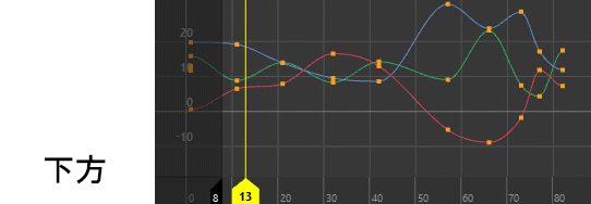

タイム ルーラの配置(Time ruler Placement)
グラフ エディタ(Graph Editor)のタイム ルーラーの位置を変更して、タイム スライダ(Time Slider)と位置合わせすることができます。上部(Top)または下部(Bottom)から選択できます。
